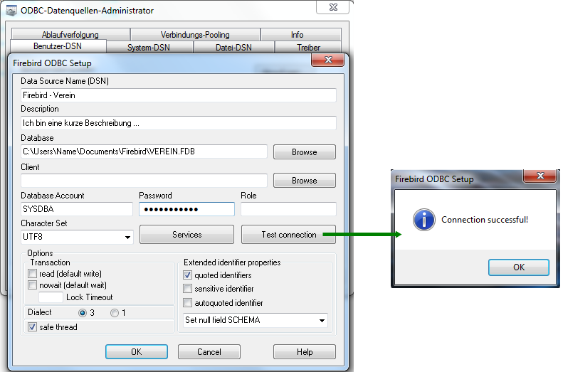

Eine "Benutzerdatenquelle" unter Windows 7 Professional 64 Bit anlegen:
  • Start - Systemsteuerung.
  • Doppelklick in der Systemsteuerung auf Verwaltung.
  • Doppelklick im Dialogfeld "Verwaltung" auf Datenquellen (ODBC).
Das Dialogfeld ODBC-Datenquellen-Administrator wird angezeigt.
  • Klick auf Benutzer-DSN (um eine Benutzerdatenquelle anzulegen).
  • Klick auf Hinzufügen.
  • Auswahl des "Firebird/InterBase(r)-drivers".
  • Im Dialog "Firebird ODBC Setup" die Parameter eingeben (s. beispielhafte Abb.).
  • Klick auf OK.
  • Klick auf OK.
Bsp. Firebird ODBC Setup.png (65.2 KiB) 22445 mal betrachtet
