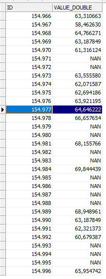

ich habe eine Tabelle mit numerischen Werten (DOUBLE PRECISION), die aus einer Auswertung von Messdaten stammen, und möchte MIN(), MAX(), AVG() abfragen, aber es sind NaN Werte in den Datenfeldern, wie bekomme ich die rausgefiltert?
select MIN(VALUE_DOUBLE), MAX(VALUE_DOUBLE, AVG(VALUE_DOUBLE)
where VALUE_DOUBLE <> NaN
wird nicht ausgeführt, da NaN anscheinend in SQL unbekannt ist.
Auch mit einem CAST('NaN' as DOUBLE PRECISION) wird das Statement nicht ausgeführt

Hallo Martin,
es ist nach einiger Suche etwas verwirrend. 'NaN' ist tatsächlich laut IEEE ein gültiger Wert für den Datentyp double und kann auch in einem Firebird Datenfeld gespeichert werden, ist als nicht NULL. Der Wert wird z.B. auch zurückgegeben für log(1,1) (Firebird 4 Language Reference Seite 424). Auf Clientenseite war das bislang auch kein Problem, der Firebird .Net Client liefert den Wert Double.NaN (nicht NULL!) zurück. Jetzt bin ich aber auf die Idee gekommen, bei großen Mengen von Werten (200.000-300.000 und steigend) die Min/Max/AVG Werte direkt im Server abzurufen, anstatt erst alle Werte in die Client Applikation zu schaufeln. Ich mußte dann aber feststellen, dass die Filterung nicht so einfach ist wie ich das erwartet hatte. Ich könnte mir fix eine UDR zusammenstricken, aber ich befürchte da massive Performance Einbrüche, wenn für jedes select Statement die UDR-Funktion aufgerufen werden würde (Ich werds aber trotzdem mal probieren - aus Neugierde)
Es gibt noch 1-2 denkbare Workarounds, aber mal schauen, vielleicht findet sich ja noch eine Lösung.
Dein Vorschlag mit
funktioniert leider nicht
Gruß Ulrich
Dein Vorschlag mit
select ... where DOUBLE_VALUE is not NULL Gruß Ulrich
