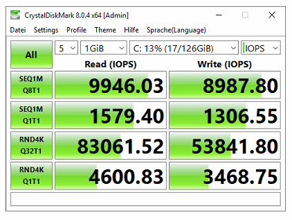

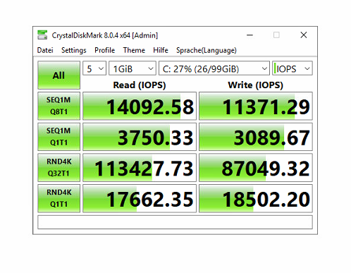

Wir haben auch auf dem HyperV und in der Virtuellen Maschine eine lese und Schreibgeschwindigkeit von über 11 GB/s.

- Für Firebird wichtig sind die random access-Zeiten bei der disk IO, ermittle die mit crystaldiskmark o.ä, die 11GB/s Lese/Schreibzeiten sind vermutlich sequentielle Zugriffsraten.
- Dadurch erfährst Du auch, wie der disk-Durchsatz und wieviel bei Firebird ankommt, oder was Du von der CPU wirklich siehst. Gerne hat Virtualisierung default ein für office-Anwendungen ausgelegtes Lastprofil, und das legt gemächlich und kontinuierlich Leistung/Durchsatz nach, sowohl bei CPU als auch bei Platte. Ein Datenbankserver braucht das Gegenteil, das konfigurierte Maximum bzgl CPU-Leistung und Plattendurchsatz sofort, wenn er danach fragt und nicht im Sekundentakt 100MB/sek nachgelegt. Das siehst Du mit dem Plattentest, ob die Leistung reingetrödelt kommt oder sofort da ist.

Vorerst vielen Dank für die Antwort.
Es gibt verschiedene Punkte wo es mir aufgefallen ist aber beim Öffnen von dem Terminbuch sehr deutlich.
Ja zu allen zeiten gleich schlecht.
Wie meinst du das wie die Virtualisierung konfiguriert ist?
Wir bentutzen einen Hyper-V Server 2019 mit einer VM die auch Windows Server 2019 ist.
Ich würde gerne das Update auf 2.5.9 durchführen jedoch gibt es dann keinerlei Unterstützung mehr vom Hersteller der Software.
Ich habe mal ein Bild mit einem Diskmark Test angehangen.
Wir haben mehrere Datenbanken da unterschiedliche Praxen
Die Hauptdatenbank ist ca. 12,5 GB und das Terminbuch das ist 700 MB Groß.
Wundert mich auch das die Firebird.conf immer noch standard ist aber ich habe bisher leider auch keine Rückmeldung der Softwarefirma bekommen.
So wie ich es Verstanden habe haben wir momentan SuperClassic und könnten laut SoftwareHersteller auf ClassicServer umstellen.
Ich hoffe ich konnte mit meinen Antworten alle Fragen soweit beantworten.
Gruß Flo
- Diskmark Evident.png (93.55 KiB) 80181 mal betrachtet
Wir haben nun nicht HyperV von Microsoft als Host genommen sondern ESXI.
Und siehe da es ist deutlich schneller.
Das Programm braucht zum öffnen vom Terminbuch anstatt ca.45 Sekunden nur noch ca. 15 Sekunden.
Hätte ich nicht gedacht das dies so einen Unterschied macht.
- Diskmark Evident ESXI.png (124.95 KiB) 80141 mal betrachtet
Hallo Flo,
den crystaldiskmark stell bitte noch in der Einheit MB/sek oder GB/sek rein, mit den IOPs ist es schwer in Beziehung zur Anzeige im task manager zu bringen.
upgrade auf 259: eigentlich sehr einfach, Du installierst Firebird 2.5.9 neben den 2.5.8er, über "manuelle Installation". Dazu brauchst Du das entsprechende zip von der Firebirdseite und packst es in ein Nachbarverzeichnis des 258ers aus, zb genannt Firebird_2_5_9. Dann kopierst Du vom 258er die aliases.conf, firebird.conf und security2.fdb an die entsprechende Stelle des 259ers. Falls der 258 irgendwelche udfs hatte, die aus dem gleichnamigen Unterverzeichnis auch. Falls der 258 als Dienst registriert ist, den erst stoppen.
Jetzt die Verzeichnisse durrch Unbenennen vertauschen - das alte wie bisher_ alt, das neue, so wie das alte vorher hieß. Dann Firebird wieder starten.
Jetzt sollte die Anwendung mit dem 259er laufen.
15 sek Startzeit ist immer noch zu viel, besonders für so eine kleine Datenmenge, da stimmt noch mehr nicht. Lass mal beim Öffnen task manager mitlaufen und schreib, was auf der Platte und CPU los ist.
Grüße, Volker
