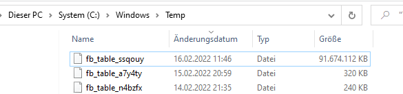

Also ich habe eine Abfrage wo was mit Blobs gemacht wird, die läuft 3 Minuten und schreibt in der Zeit mehrere GB in das Verzeichnis C:\Windows\Temp.
Also das kann man dann sehr gut sehen (siehe Anhang).
Da hätte ich jetzt erwartet, die auf e:\fb_temp zu finden.
