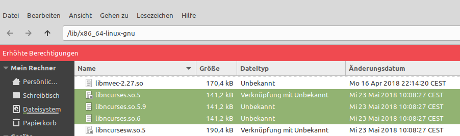

Ich habe nach der Bibliothek libncurses.so gesucht und sie hier gefunden: /lib/x86_64-linux-gnu
Das Folgende Bild soll zeigen, dass ich dann die libncurses.so.5.9 kopiert und die entstandene Kopie benannt habe in: libncurses.so.6
Kopie der libncurses.so.5.9.png (45.23 KiB) 34722 mal betrachtet
Danach habe ich meinen Firebird Beta 1-'Schnappschuss' deinstalliert und die offizielle Beta 2 problemfrei installiert. So:
