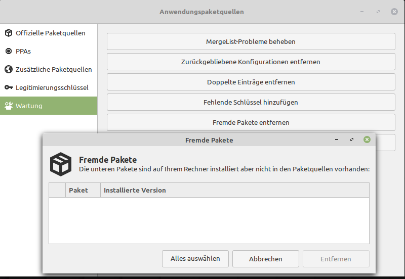

Menü - "Anwendungspaketquellen"
Legitimieren
Dialog: "Anwendungspaketquellen"
Listeneintrag: "Wartung" - "Fremde Pakete entfernen"
Dialog: "Fremde Pakte"
Der Dialog listet Pakete, die auf dem Rechner installiert aber nicht in den Paketquellen (Stichwort: Anwendungsverwaltung) vorhanden sind. Hier also:
:: fpc-laz 3.0.4
:: fpc-src 3.0.4
:: lazarus-project 2.0.6
Klick auf: "Alles auswählen"
Klick auf: "Entfernen"
Die Pakete werden entfernt.
Der Dialog "Anwendungspaketquellen" wird angezeigt.
Erfolgsprüfung
Erneuter Klick auf Listeneintrag: "Wartung" - "Fremde Pakete entfernen"
Falls die drei 'Lazarus'-Dateien die einzigen Pakte waren, die dort gelistet waren, dann sollte das Listenfenster im Dialog "Fremde Pakete" nun leer sein.

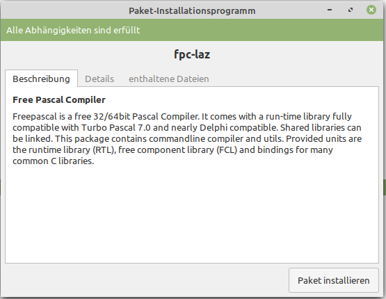

fpc-laz_3.0.4-1_amd64.deb
Doppelklick auf die Datei "fpc-laz_3.0.4-1_amd64.deb"
Startet den Dialog: "Paket-Installationsprogramm" Bild "Paket-Installationsprogramm fpc-laz_3_0_4-1_amd64_deb.png"
Klick auf: "Paket installieren"
Legitimieren
--> Fortschritt: Datei wird installiert
Die Installation ist somit korrekt erfolgt.

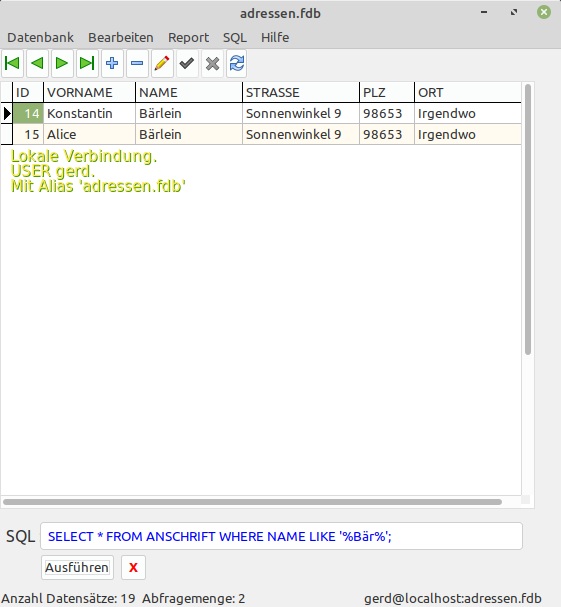

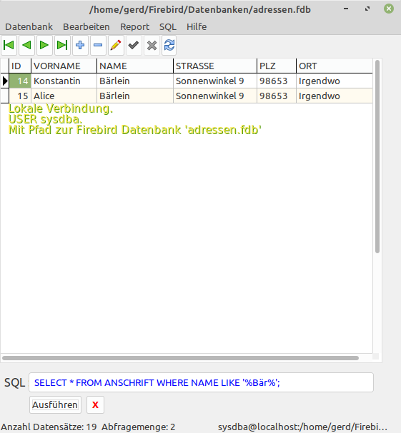

:: Check: Verbindungsaufbau zu bestehender Firebird Datenbank v4.0 Beta 1
Bekanntlich kann man mit Lazarus Verbindungen u.a. auch zu Firebird Datenbanken herstellen. Wenn die Verbindung hergestellt wurde, können die Daten in den DB-Tabellen bearbeitet werden.
Draußen schwirren Programme herum (bspw. Warenwirtschaft), die für die Speicherung der Daten (z. B.Kunden-Adressdaten) Firebird benutzen ...
Mit Lazarus könnten auch DB-Werkzeuge (z. B. CREATE Database, usw.) entwickelt werden ...
Nach der hier vorgenommenen Neu-Installation von Lazarus ist es natürlich spannend zu erfahren, ob sich auch weiterhin die Verbindungen zu bisherigen Lazarus-Projekten, in denen Firebird Datenbanken eine Rolle spielen, problemfrei herstellen lassen. Und das ist der Fall - zumindest bei mir hier und bei den hier besprochenen Lazarus-Versionen (v2.0.6 - v2.0.8).
Hier geht es zwar nur um eine Firbird-Demoprojekt (adressen.fdb) aber auch bei Datenbanken, mit mehreren 10.000 Datensätzen gibt es (bisher) keine Probleme oder Auffälligkeiten zu vermelden. Und die Datenausgabe mittels LazReport funktioniert auch weiterhin. Super.
Abschließend noch Bilder, die das belegen sollen.
Fazit:
Ich werde wohl nicht jeden Versionssprung von Lazarus bei mir 'einspielen' (müssen).
Aber es ist dennoch gut zu wissen, dass bei der oben geschilderten Vorgehensweise es sehr einfach möglich ist, den Versionsfortschritten bei Bedarf auch folgen zu können - unter Linux Mint.
Eine Bitte: Sollte jemand Fehler entdecken, dann bitte melden. Danke.
- User sysdba - Pfad.png (45.42 KiB) 17035 mal betrachtet
- User gerd - Alias.png (41.2 KiB) 17035 mal betrachtet
