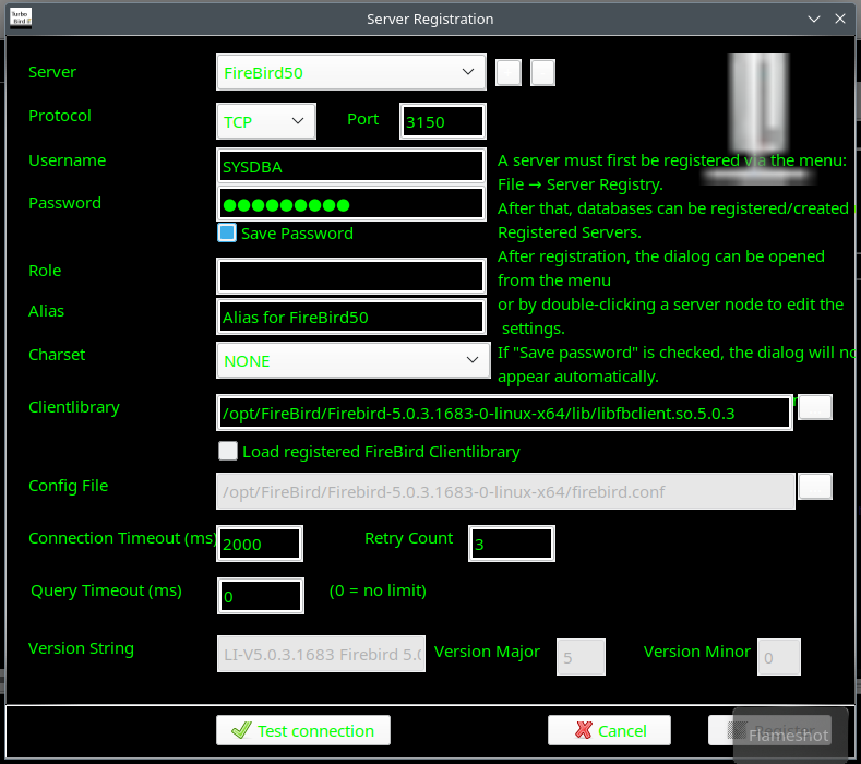

+++ Neue Server-Registrierungslogik
Die Server-Registrierung ist jetzt **Pflicht** – so, wie es eigentlich immer vorgesehen war.
Server werden nicht mehr automatisch aus dem Connection-String abgeleitet.
Stattdessen werden Server separat registriert, und unter jedem Server liegen die zugehörigen Datenbanken.
Jeder Server besitzt seine eigene Firebird-Clientbibliothek (Eigenschaft), die von den zugehörigen Datenbanken geerbt wird.

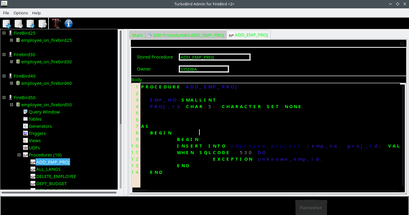

+++ Einfacher Theme-Manager integriert
Es gibt nun einen kleinen, aber praktischen Theme-Manager, mit dem man Farben, Schriftarten und Größen anpassen kann.
Ein Auszug aus der INI-Datei:
[IBMGREEN]
BackgroundColor=$00000000
TextColor=$0000FF00
ButtonColor=$00101010
FontName=Lucida Console
FontSize=11
FontStyle=Normal

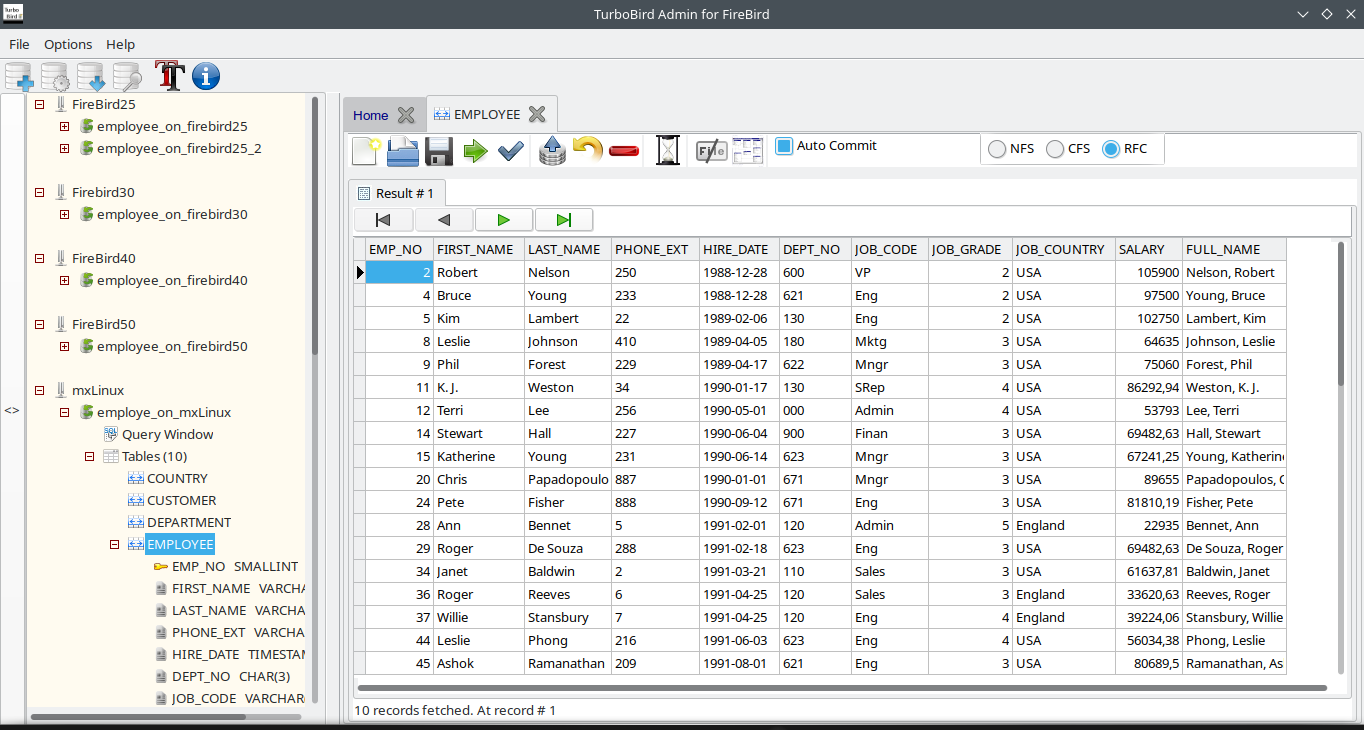

Unten seht ihr Screenshots, die mehrere Firebird-Versionen innerhalb eines Fensters zeigen –
sowie die neue Server-Registrierungsmaske.
[IBMGREEN]
TextColor=$0000FF00
FontSize=11
FontStyle=Normal

Ich habe übrigens ein neues Video erstellt und auf YouTube hochgeladen:
https://youtu.be/bZ_GoHO8C4k
Darin sieht man die neue Version von TurboBird (IBX),
die mit Firebird 2.5, 3.0, 4.0 und 5.0 innerhalb eines einzigen Prozesses umgehen kann
und Datenbanken mit unterschiedlichen ODS-Versionen öffnet und bearbeitet.
Außerdem zeige ich, wie man die vorhandene Arbeitsfläche optimal nutzt –
ganz ohne „Krawatten zu entsorgen“
Es wird noch ein paar Tage dauern, bis ich die neue Version (Sources und Releases) auf GitHub hochladen kann,
weil ich – nachdem Hauptfenster und QueryWindow bereits auf IBX umgestellt sind –
jetzt noch alle übrigen Masken anpassen und testen muss.
- TurboBird_IBX_Preview.png (172.05 KiB) 1030033 mal betrachtet

@bfuerchau
Vielen Dank für deine Nachfrage und die hilfreiche Anregung!
Zur Frage nach einem Windows-Installer:
Nein, weder unter Windows noch unter Linux ist ein Installer erforderlich.
Alles, was TurboBird benötigt (außer der Firebird-Clientbibliothek), ist bereits als Resource direkt in die ausführbare Datei eingebunden.
Die Vorgehensweise ist daher ganz einfach:
Das ZIP-Archiv von GitHub herunterladen.
Entpacken.
TurboBird starten.
Beim ersten Start extrahiert TurboBird automatisch alle benötigten Verzeichnisse und Dateien aus sich selbst heraus.
TurboBird fragt beim ersten Start immer nach dem Pfad zur Firebird-Client-Bibliothek (fbclient.dll bzw. libfbclient.so),
auch wenn sie bereits auf dem Zielrechner vorhanden ist.
Der ausgewählte Pfad wird anschließend in der INI-Datei gespeichert und bei allen weiteren Starts automatisch verwendet.
Optional kann die nächste Version so erweitert werden,
dass mehrere Firebird-Clientbibliotheken bereits mitgeliefert werden.
Beim ersten Start werden dann zunächst die Firebird-Server registriert (mehrere Versionen, falls nötig).
Genau an diesem Schritt könnte man eine geeignete Client-Library aus den mitgelieferten Bibliotheken auswählen.
Zur Frage nach case-sensitiven SQL-Namen (in Anführungszeichen):
Das wird derzeit nicht unterstützt.
Vielleicht werde ich das zusammen mit Volkers Anfrage zu den SQL-Terminatoren umsetzen
(also dass SET TERM ausgeblendet wird und die Anwendung sich im Hintergrund automatisch darum kümmert).
Beide Themen hängen technisch etwas zusammen,
weil sie das manuelle Eingreifen beim Schreiben und Ausführen komplexerer Skripte überflüssig machen würden.
Ob und wann ich das einbaue, steht aber noch nicht fest.
