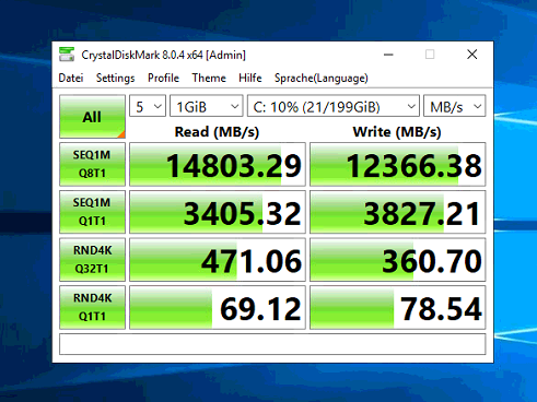

Vorerst entschuldige das ich mich solange nicht gemeldet habe.
Musste mich mit ein wenig Urlaub etwas erholen
Das Bild habe ich angehangen mit MB/sek.

Hallo Flo,
crystaldiskmark sieht gut aus, daran liegt es nicht, sofern das nicht Endwerte sind, die erst nach mehreren Runden erreicht werden.
