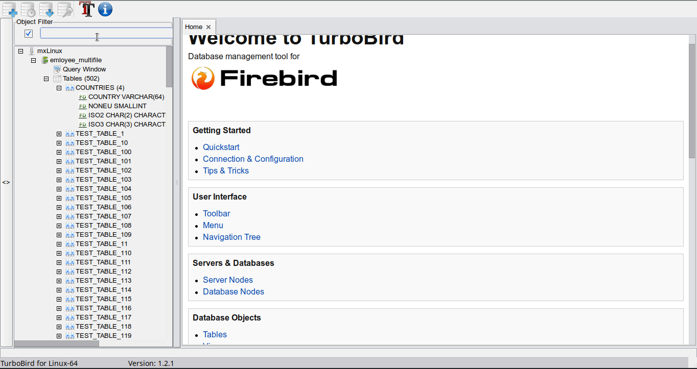

-- Optimierte Ladegeschwindigkeit des Objektbaums
Die Ladegeschwindigkeit des Baums wurde deutlich optimiert.
Getestet mit einer sehr großen Datenbank:
10.000 Packages (jeweils mit 6 Unterknoten)
5000 Domains
5000 Prozeduren
mehrere tausend Tabellen etc...
Das Ergebnis war sehr gut und die Darstellung blieb performant.

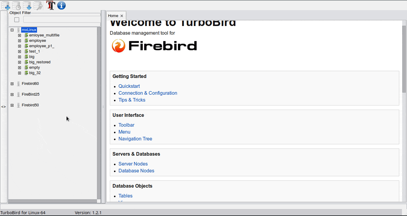

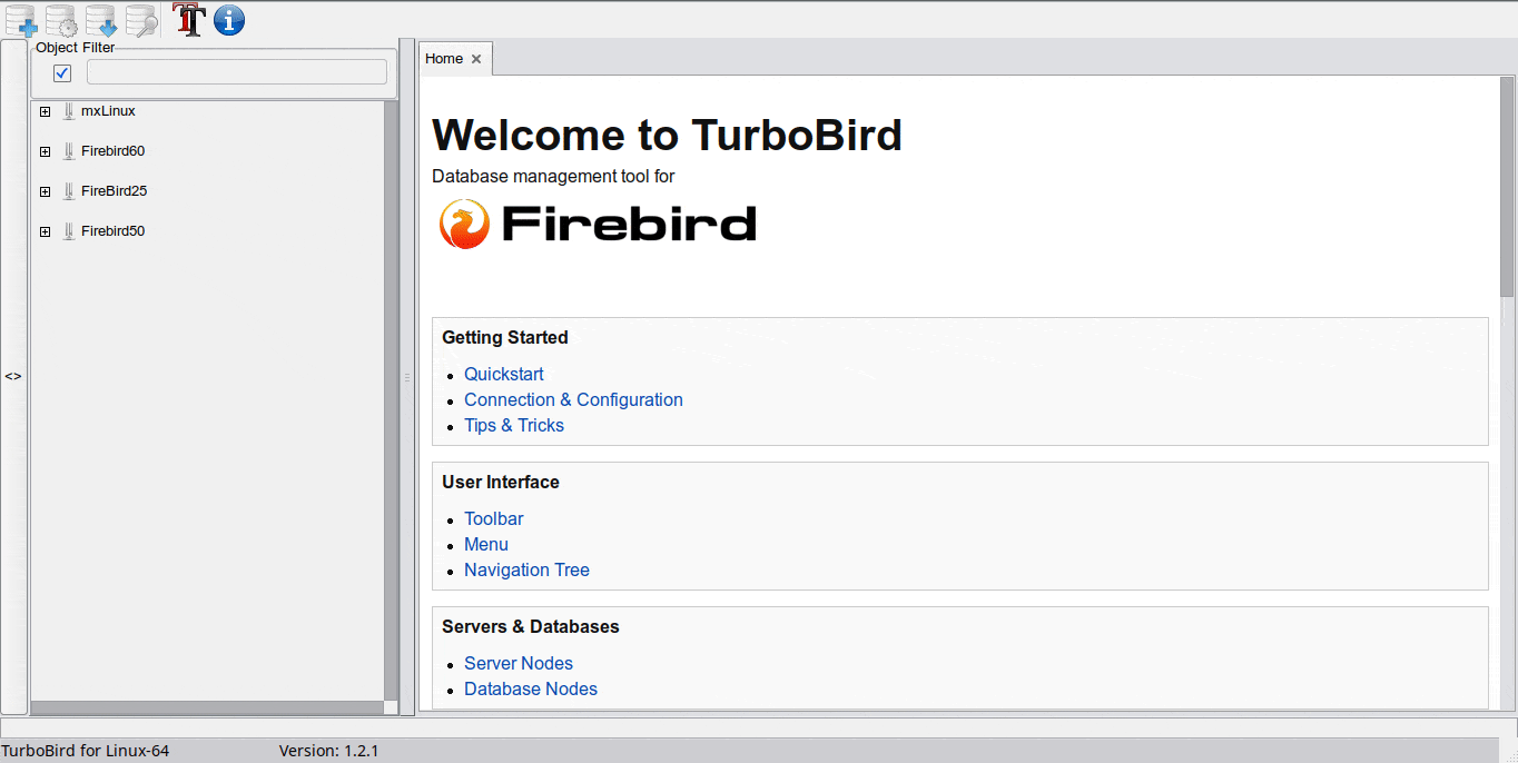

-- Neuer Baum-Filter
Ein einfacher Filter für Baum-Objekte wurde implementiert.
Hinweis: Container-Objekte wie Packages usw. werden nicht gefiltert.
Der Filter wurde ebenfalls mit sehr großen Datenmengen getestet und arbeitet schnell und stabil.

Hier sind einige animierte GIFs, die die neuen Funktionen der TurboBird-Version zeigen.
- AboutTurboBird_credits.png.gif (761.42 KiB) 477913 mal betrachtet
- TreeSppedTest.gif (966 KiB) 477913 mal betrachtet
- TurboBird_TreeFilter.gif (737.47 KiB) 478059 mal betrachtet
- RestoreMultifile.gif (1018.15 KiB) 478059 mal betrachtet
- ActivityMonitor.gif (444.76 KiB) 478059 mal betrachtet
