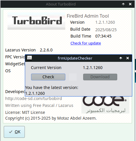

Seit Version 1.2.1.1256 gibt es außerdem in der Anwendung unter InfoBox (About) einen Link „Check for Update“. Darüber kann direkt geprüft werden, ob eine neue Version verfügbar ist (vorausgesetzt, auf dem Clientrechner sind die OpenSSL-Bibliotheken vorhanden).

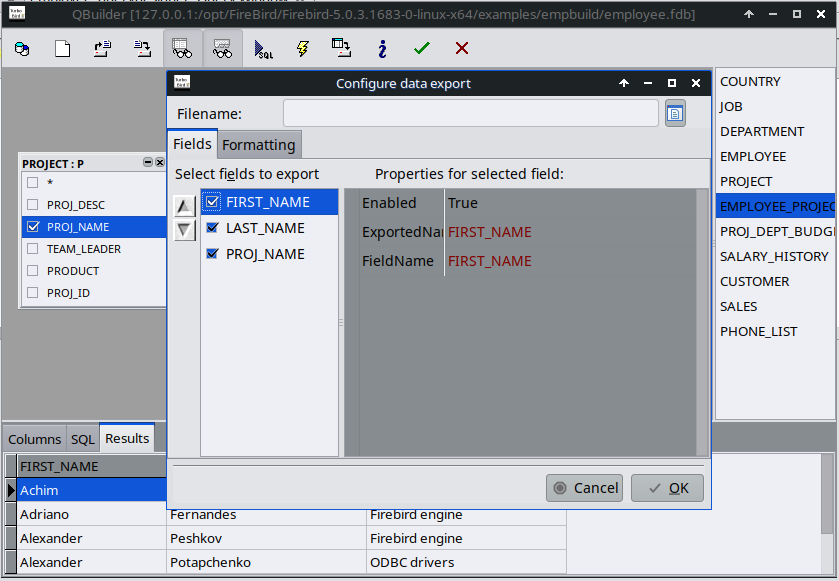

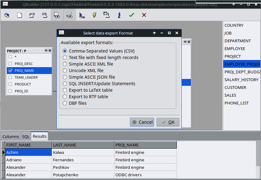

vielen Dank für deine Tests!
Zum Punkt „Save Results“:
Der Button soll die Daten aus dem DBGrid exportieren, nachdem man die erstellte Query im QueryBuilder ausgeführt hat und Daten im Grid vorhanden sind. Ich hatte vergessen, den Button zu aktivieren – das habe ich jetzt nachgeholt. Ab der nächsten Version wird er wie vorgesehen funktionieren.

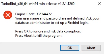

Hallo Maurog,
was ich bislang hier gelesen habe klingt vielversprechend. Ich bekomme die Software in der Version v1.2.1.1260 weder als Win32 noch in der x64 Version unter Win10 gestartet. Es kommt eine Fehlermeldung, dass Benutzer und/oder Passwort nicht definiert sind. Aktuell läuft bei mir der Firebird 5.0.3 Server mit SYSDBA Passwort "masterkey". Gibt es irgendwo eine Konfigurationsdatei die ich anpassen könnte?
Aufgefallen ist mir, dass das automatische erstellen des Eintrages ConfPath in der *.ini Datei nicht korrekt funktioniert, es wird
ConfPath=C:\Program Files\Firebird\firebird.conf
eingetragen. Ich weiß nicht welche Auswirkungen das hat, und wozu Turbobird die Serverkonfiguration ausliest. Der Eintrag wurde von mir manuell korrigiert zu
ConfPath=C:\Program Files\Firebird\Firebird_5_0\firebird.conf
Vielen Dank und beste Grüße - Ulrich

Hallo Ulrich,
vielen Dank für Dein Feedback.
Da ich die Anwendung bisher nicht auf einem Fremdrechner testen konnte, war mir nicht bewusst, dass es beim Login Probleme geben könnte.
Ich habe nun den LoginPrompt (Firebird-Server-Login) aktiviert und das Ganze schnell unter Win7 (Linux + virtuelle Maschine) getestet. Dabei konnte ich mich ohne Schwierigkeiten einloggen.
Außerdem habe ich einige Bugs behoben (die Gerd gemeldet hatte) und eine neue Version (TurboBird_v1.2.1.1261) hochgeladen.
Beim ersten Start legt die Anwendung eine INI-Datei an (und liest sie auch sofort wieder ein). Diese enthält zwei grundlegende Vorgaben:
Firebird-Client-Library-Pfad (fbclient.so / fbclient.dll):
Damit lässt sich jederzeit die Firebird-Version wechseln, was für Tests sehr hilfreich ist.
Es ist möglich, mehrere TurboBird-Instanzen mit unterschiedlichen Konfigurationen zu starten.
So kann man sich gleichzeitig mit mehreren Firebird-Instanzen verbinden, auch wenn diese unterschiedliche Versionen sind.
Pfad zur firebird.conf:
Dieser Pfad ist erst ab Firebird-Version 4 in den Systemtabellen verfügbar.
Deshalb muss er in der INI-Datei angegeben werden.
TurboBird bietet dazu eine Maske, über die sich die Firebird-Konfiguration anpassen lässt.
Verbindet sich die Anwendung mit Firebird ≥ 4, wird die Konfiguration aus den Systemtabellen gelesen; andernfalls wird der Wert aus der INI-Datei verwendet.
Wenn der in der INI-Datei hinterlegte Client-Library-Pfad ungültig ist (was beim ersten Start meistens der Fall sein dürfte), öffnet TurboBird automatisch eine Suchmaske. Darüber kann eine gültige Firebird-Client-Bibliothek ausgewählt und übernommen werden. Diese Suchmaske lässt sich auch jederzeit manuell über TurboBird aufrufen (rechts click auf Servername -> Set Firebird Client), um die Firebird-Version zu wechseln.
