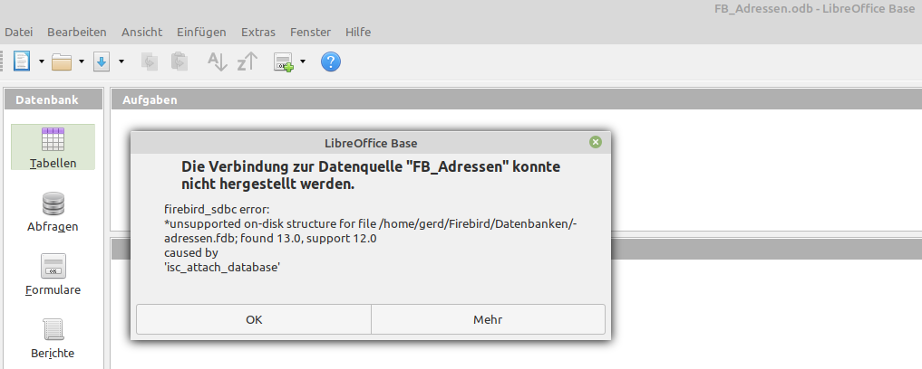

LibreOffice v6.4.4.2 unterstützt noch nicht Firebirds ODS v13
Nur zur allg. Information.
Habe mir extra über die Anwendungsverwaltung von Linux Mint v19.3 die neuste LibreOffice Version 6.4.4.2 (Flathub) installiert.
Wollte mit dem Officepaket eine mit Firebird v4.0 Beta 2 erstellte Datenbank bearbeiten.
Das Vorhaben scheitert zurzeit in der noch nicht von LibereOffice bereitgestellten Unterstützung für ODS (On-Disk-Structure) v13. (Es unterstützt 'nur' ODS v12.)

Wenn der Anwender einen Rechner mit Linux hat, dann läuft auch meist ein LibreOffice darauf.
Ab LibreOffice Version 6.?.? gibt es die Möglichkeit auch eine Firebird Datenbank zu erstellen bzw. sich u.a. mit einer Firebird Datenbank zu verbinden.
Habe nun mein vorinstalliertes LibreOffice 6.0.7 deinstalliert.
LibreOffice 6.4.4.2 installiert.
Mich mit einer einfachen Firebird Datenbank verbinden wollen und erhalte dabei diese Meldung (s.o.) ...

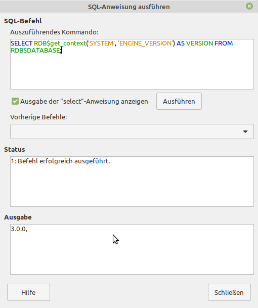

Wer überhaupt erst einmal herausfinden möchte, mit welcher Firebird Version sein LibreOffice arbeitet, kann dafür die Firebird Funktion RDB$GET_CONTEXT() nutzen:
:: BASE starten.
:: Option "Bestehende Datenbankdatei öffnen": bestehende Firebird Datenbank (hier:fb_adressen.odb) auswählen.
:: Über Menü "Extra" - "SQL..." den Dialog "SQL-Anweisung ausführen" aufrufen.
:: Im Feld "Auszuführendes Komando" eingeben:
SELECT RDB$get_context('SYSTEM', 'ENGINE_VERSION') AS VERSION FROM RDB$DATABASE;
:: Checkbox "Ausgabe der "select"-Anweisung anzeigen" aktivieren.
:: Klick auf "Ausführen".
LibreOffice 6-4-4-2 BASE Dialog SQL-Anweisung ausführen.png (30.52 KiB) 58645 mal betrachtet
Im Feld "Status" wird angezeigt, dass der Befehl erfolgreich ausgeführt wurde.
Im Feld "Ausgabe" wird die Version der Firebird Datenbank angezeigt. Hier 3.0.0
