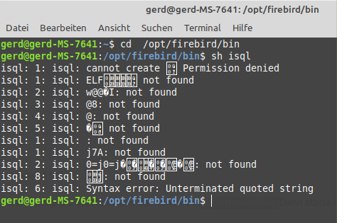

Das ISQL-Tool befindet sich nicht im Suchpfad. Wechsel über die Konsole in /opt/firebird/bin. Dann starte ISQL mittels
sh isql
Bitte beachte, dass die Datei nur isql und nicht isql-fb heißt. Dann sollte sich was tun.
Da passiert das bei mir:
sh isql.png (35.98 KiB) 54819 mal betrachtet
Oooh - ich denke ich habe es.
Das wäre demnach der Aufruf unter Linux Mint:
gerd@gerd-MS-7641:~$ cd /opt/firebird/bin
gerd@gerd-MS-7641:/opt/firebird/bin$ ./isql
Use CONNECT or CREATE DATABASE to specify a database
SQL>
DANKE!

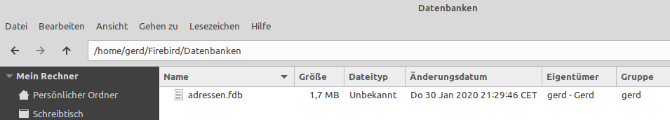

Zu 8. ISQL-Tool: Erzeuge Firebird-Datenbank
Abschließend soll das ISQL-Tool aufgerufen werden, um testweise eine Firebird Datenbank mit der Bezeichnung adressen anzulegen.
Das geschieht als sysdba und unter Verwendung des gerade vergebenen Passworts masterkey
(Hinweis: Lesen und beachten Sie bezüglich der Erstellung von Datenbanken als SYSDBA mit (unveränderten) Passwort masterkey die FB-Dokumentation!)
./isql
create database '/home/ihr_name/Firebird/Datenbanken/adressen.fdb' user 'sysdba' password 'masterkey';
Und nun sich (später - erneut) mit dieser Firebird-Datenbank verbinden:
./isql
connect '/home/ihr_name/Firebird/Datenbanken/adressen.fdb' user 'sysdba' password 'masterkey';
