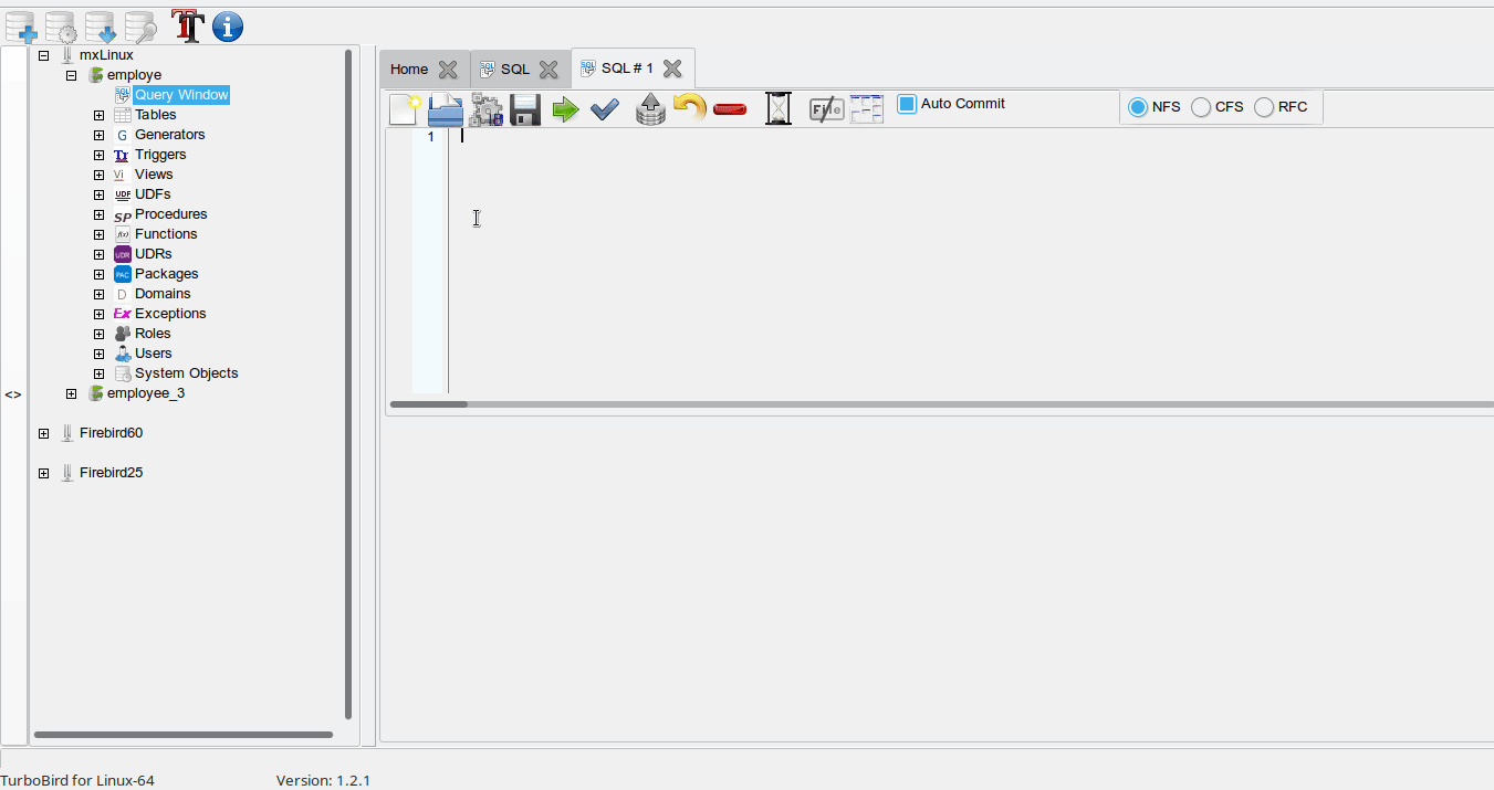

• Mehrere Query-Windows:
Schon in der bisherigen Version vorhanden – das war also kein neues Feature.
Das Symbol dafür befindet sich im QueryWindow 1 auf der Toolbar.
Ich vermute, das ist einfach leicht zu übersehen, weil es recht unscheinbar war.
Ich sehe in der 1262 kein Query Window 1. Da ist oben ein Tab namens "SQL".
Die Hints waren versehentlich deaktiviert – jetzt wieder eingeschaltet.
super

**Mehrere Query-Windows:
Wenn man ein Query-Window öffnet, hat man oben in der Toolbar das erste Icon — damit kann man direkt ein weiteres Query-Window öffnen.

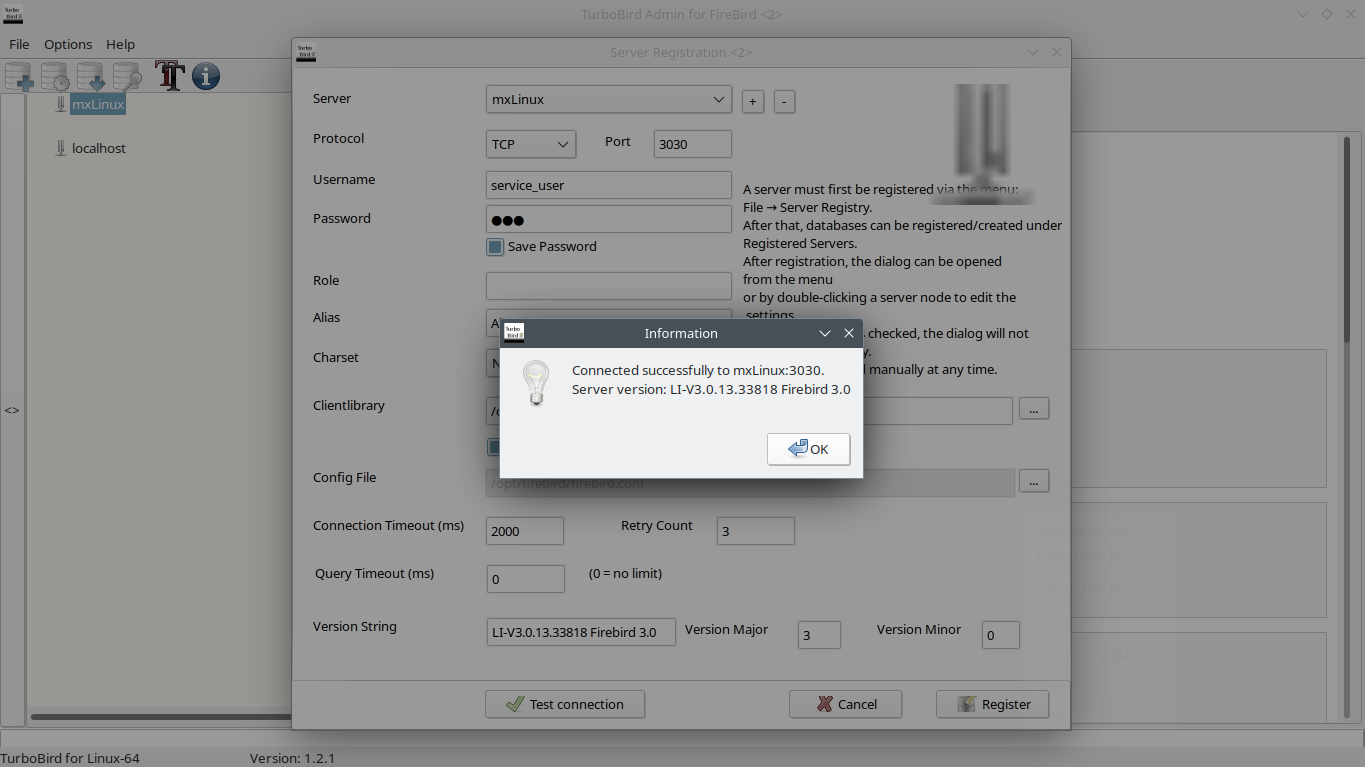

*Login-Verfahren:
Ich habe das Thema jetzt wirklich gründlich untersucht. Der Login auf den Service Manager (Server) und der Login auf eine Datenbank sind unterschiedliche Vorgänge – und genauso behandelt TurboBird sie auch.
Beim Registrieren eines neuen Servers stellt TurboBird kurzzeitig eine Verbindung zum Service Manager her, um zu prüfen,
--ob der Server überhaupt erreichbar ist,
--ob Firebird antwortet,
--und um ggf. die Firebird-Version abzufragen.
Für diesen Vorgang reicht ein Benutzer ohne besondere Rechte völlig aus.
Darum läuft es jetzt so:
Beim ersten Registrieren eines Servers wird einmalig der Benutzer SYSDBA abgefragt, um die Verbindung herzustellen und den internen service_user anlegen zu können.Wenn die Verbindung steht, legt TurboBird automatisch einen Benutzer service_user ohne besondere Rechte an.
Gespeichert wird danach nicht der SYSDBA, sondern dieser service_user – optional mit Passwort, wenn der Nutzer das möchte.
Wenn man den Server später bearbeitet, erscheint also nicht mehr der Benutzer SYSDBA, sondern der harmlose Service-User.
Da dieser keine besonderen Rechte besitzt, kann man sein Kennwort speichern (denke ich)
So wird die doppelte Passwortabfrage vermieden.
Außergewöhnlich? Ja
TurboBird soll ja auch außergewöhnlich werden 😊.

Unruhige GUI:
Mein Eindruck der GUI ist da die fehlende Ausrichtung, bezogen auf das obere Bild als Beispiel:
Label-Text nicht vertikal zentriert zum Feld. Somit ist der Text im Editor und der Text vor dem Editor nicht auf einer Linie. Dies schafft die Unruhe.
Der untere Block der Felder "Connection timeout" bis "Version Minor" ist ein wenig durcheinander.
Normalerweise ordnet man Felder auf einem Formular in ein Raster "Table Layout".
Hier können Felder durchaus mal mehr als 1 Zeile oder mehr als 1 Spalte haben, aber insgesamt schafft das trotzdem ein ruhiges und vor allem professionelles Bild. Auch wenn es manchmal wenig sinnig erscheint, helfen gleich breite Felder da schon mal.
Zeichenfelder sind linksbündig, numerische Felder rechtsbündig, Datumfelder häufig auch zentriert.
Bei Microsoft gibt's da z.B. ein TableLayout-Control, mit dem man eben Formulare gestalten kann.

Zum Login-Verfahren: Ich verstehe schon, was Du machen willst, aber ich glaube, es geht einfacher, ohne an Funktionalität einzubüßen.
Du musst keinen Account "service_user" anlegen, damit die Anwendung pur mit dem Server (service_mgr) reden kann. Bzw kannst Du auch nicht, denn dadurch erzeugst Du woanders Schwierigkeiten. Ein DBA-Tool darf die Liste der User nicht für eigene Zwecke verändern. Es gibt Anwendungen, die fragen die DB-User ab und präsentieren sie in einer Liste, um ihnen zb Ressourcen der Anwendung zuzuordnen. Dort erscheint dann auch "service_user", der mit der Anwendung nichts zu tun hat und zu irritierten Nachfragen führen wird und daher rausgefiltert werden muss.
Das Problem der Doppelanmeldung entsteht nur dadurch, dass Turbobird beim Aufklappen des Serverknotens grundsätzlich zuerst den Server (service_mgr) kontaktieren will. Das ist aber nicht nötig. Selbst bei der Registrierung eines neuen Servers nicht. Man kann einfach erstmal Serveralias, Host und Port entgegennehmen und im Serverknoten speichern - und Tests, ob der Server existiert/antwortet usw als separate Aktion anbieten, zb im Kontextmenu des Serverknotens. Dann erst werden Zugangsdaten für die Kommunikation mit dem service_mgr gebraucht.
Ist das so umgesetzt, kann man nun einfach den Serverknoten aufklappen, ohne dass der Server kontaktiert wird, und kommt an die Knotenliste der registrierten DBs ran. Das Ganze funktioniert mit und ohne gespeicherte Zugangsdaten.

--TreeView überarbeitet (siehe Screenshots):
Umstellung auf Lazy-Load
Knoten werden erst beim ersten Öffnen aus der DB geladen
Danach erfolgt kein weiterer DB-Zugriff
Das Verhalten ist über die INI-Datei steuerbar:
[MainTreeView]
AlwaysRefresh=1 // 1 = Knoteninhalt wird jedes Mal neu aus der DB geladen
--Das TreeView ist jetzt besser strukturiert und bietet mehr Informationen.
