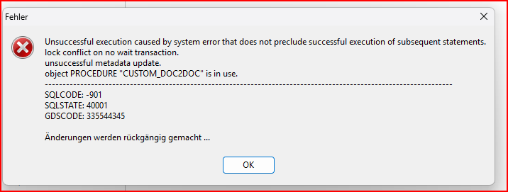

ich habe ein Problem mit der Konfiguration von Firebird 5.
Es ist nicht mehr möglich zur Laufzeit Proceduren, Trigger, usw... abzuändern sobald diese einmal im ZUgriff von der ERP Software waren.
Unter Firebird 2.5.9 war das abändern kein Problem.
Vielleicht kann mir jemand helfen, was ich in der Firebird.conf ändern muss.

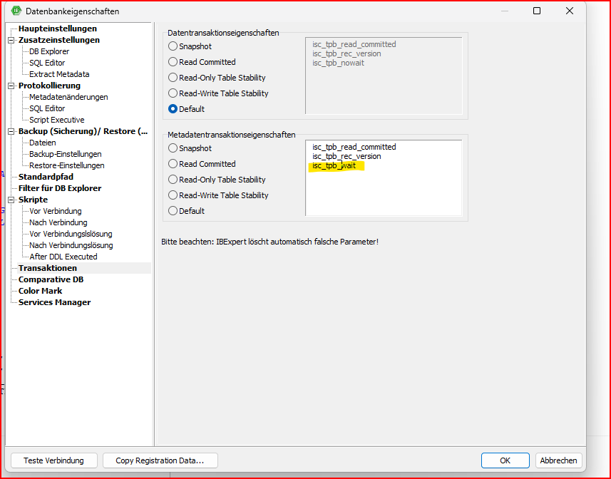

Nach Mailkontakt mit Holger Klemt von IBExpert gibt es eine Möglichkeit die Transaktionen für Metadaten einzustellen (siehe Screenshot).
Man muss hier aus dem isc_tpb_nowait ein isc_tpb_wait machen und schon kann ich Metadaten ändern.
Wie das bei anderen Programmen geht, kann ich nicht sagen.
Dadurch ist es wieder möglich Änderungen im laufenden Betrieb vorzunehmen.
- Firebird_Transaktionen.png (51.6 KiB) 316042 mal betrachtet
Das sollte dann via ConnectionString im ODBC oder Netprovider ebenso klappen, da man per "Wait=nn;" die Wartezeit angibt.
Wenn der Wait abläuft, wird die Aktion trotzdem nicht durchgeführt.
I.d.R. passiert das allerdings nur bei Update-Konflikten.
